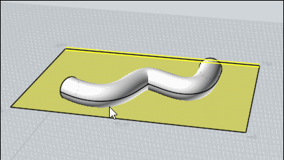

Comment faire pour extraire la partie la plus externe de cette forme (en rouge)?
Autant en polygonal, j'ai pu le faire sans soucis, dans Moi, je ne vois pas de solution. On pourrait faire une projection de courbe mais comment savoir que le courbe est dessinée sur la partie la plus externe de la forme ?

Première approche :)
http://moiscript.weebly.com/trucs-astuces.html
et chercher Apex dans la page...
mais il doit y avoir plus simple...
genre intersection d'un volume/ Surface avec un plan?
Ou encore...
On selectionne son volume on presse TAB et écrire Boundingbox (avec ou sans capitale(s) mais sans espace)
On explose cette boîte on ne garde que les parois qui peuvent intéresser donc on vire le plafond
On trace un plan par 3 points de contacts de 3 parois différentes...
ça devrait le faire! :) Voir post suivant...
EDITED: 19 Feb 2020 by PILOU
596.3
On agrandit le plan 3 Points par un simple Taille 1D
et on repasse dans le cas du post du dessus! ;)
Bon c'est de la bidouille mais cela a l'air de marcher! :)

Ah oui, j'avais pas pensé à ça.
Bravo
