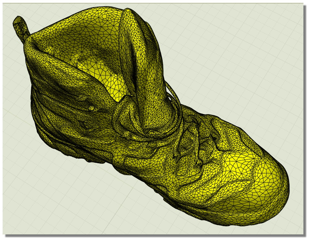

Test d'importation fichier OBJ
585.1
D'après un modèle by Hrabale https://sketchfab.com/3d-models/bota-5a4be383a62c4237b0eadb82f1ec9f8a]
Ici j'aurais dû le quadranguler avant car le modèle se retrouve un peu chargé et peu manipulable! :)
(3 minutes de chargements : OBJ vers Nurbs - 28 500 faces à l'arrivée, l'obj en faisait 10 000...)
Nurbs (837 faces "nurbsiques" )
Si on le veut en quadrangles de l'original il faut utiliser _ImportObj de Max Smirnov
2 minutes de traitement OBJ--> Nurbs (donc les mêmes 10 000 quadragles (faces)
Les 2 modes (Nurbs - Quads nurbs)
Pour augmenter la précision, il faut augmenter le nombre de quads avant l'importation!
Evidemment cela augmente aussi le temps de traitement secondes on passe de 10 secondes à 2 minutes!
Et puis une fois dans la boîte on peut délirer avec! :)
L'usure du temps ou les méfaits du réchauffement climiatique!
