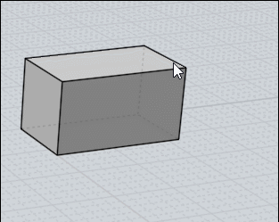

Bonjour,
J'ai un truc bizarre qui m'arrive sur le dim vertical, les chiffres s'adaptent à la taille de l'objet.
Les autres dim pas de problème.
Comment je peux corriger cela ?
Merci,

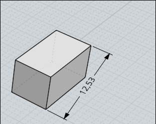

En fait, c'est plus compliqué que ça,
selon la vue, la taille change, vertical ou perpendiculaire.
Et sur la vue 3d, les chiffres font du yoyo quand on déplace la vue.

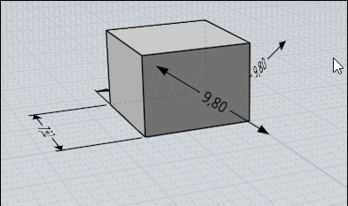

Bizarre cela ne le fait pas chez moi ! :)
Il peut y avoir un effet de "Flickering" quand la cote est "collée" sur une face, il suffit alors de la décoller un petit peu de celle-ci!
C'est sur Mac ou PC ?
Il faut envoyer le fichier 3DM pour test!
Ici les cotes diagonales ont été écartées généreusement! :)

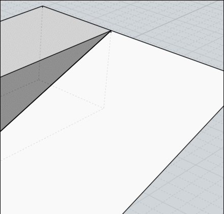

Pour faire des cotes "diagonales" en 3D, il faut impérativement passer par la commande Plan Auxiliaire!
Ici matérialisé par la facette jaune...
Il est plus facile de se servir du milieu de la facette pour positionner son Plan Auxiliaire!
Pour avoir des cotes chaînées dynamiquement aux objets, il suffit de tout sélectionner avant le changement! ;)

Ah je viens de voir que quelqu'un a eu le même problème!
C'est un bug d'affichage car l'objet dépasse la taille de 2500 unités!
Sera corrigé dans la prochaine mise à jour!
