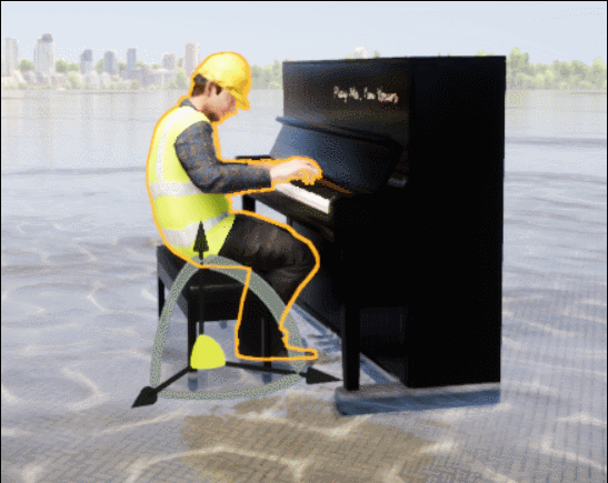

La gestion des personnages animés est complètement démente!
Chaque personnage peut recevoir le comportement d'un autre!
Ce qui fait qu'une ravissante passante va pouvoir faire du marteau-piqueur! :mrgreen:
