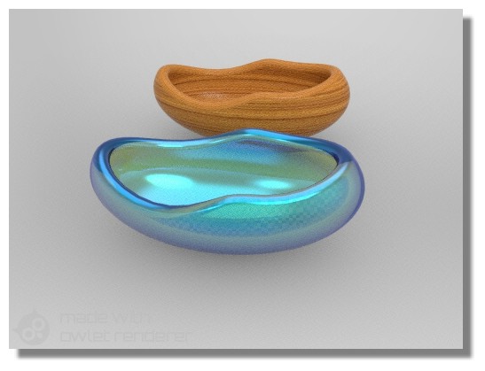

Super trouvaille que Owlet.
Autant je me suis perdu rapidement dans Composer quand je l'ai testé il y a quelques mois,
autant, la prise en main de Owlet est simple et le résultat est super avec juste deux minutes de réglage pour avoir un objet seul mis en valeur.
On met un sol, un objet, une matière pour chacun et roule !
Pour aller plus loin on peut aller voir les autres paramètres ensuite et tout semble simple et accessible en deux ou trois clics...

L'exportation de Bonzaï 3D, FormZ format Nurbs générique "Sat" marche nickel : ici rouvert dans MoiD 3D
Par contre la convertion Nurbs-->Obj pêche un peu (ou j'ai pas su prendre les bons paramètres)
avec Owlet après Nurbs --> Obj dans Moi3D (qui a la meilleure transformation Nurbs OBJ du marché)
Test de différents matériaux : le verdâtre semble cool! :)
