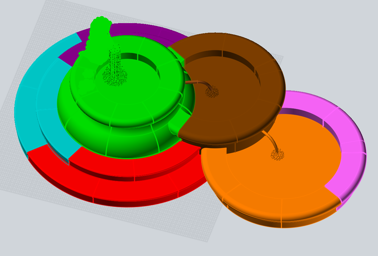

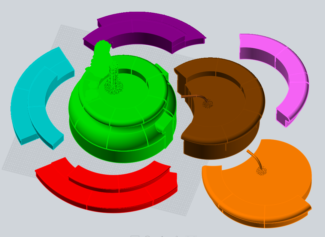

Voici la fontaine "Fille de l'eau V4" découpée en 7 morceaux, vu que la fontaine entière ne rentrait pas sur le pateau de l'imprimante 3D (ou sinon en ayant un truc tout miniature...)
Chaque morceau de couleur est un solide parfait sans cloison à l’intérieur (ouf! J'ai lutter avec les booléens pour ça!).
Sauf la fillette sculpté et les gouttes d'eau qui sont des surfaces liées. Mais ça ne gène pas l'impression.
En revanche, avoir des cloison à l'intérieur (tous les joints par exemple), ça ralenti énormément l'impression.
La pièce vert centrale (la plus grosse est en cour d'impression depuis samedi 19h00). J'éspère qu'elle sera terminée demain.
Bref, yen a pour une grosse semaine pour imprimer tout ça, si tous ce passe bien...
J'ai fabriqué un rail de déroulement de la bobine sur roulement à bille hyper sécurisé, normalement elle ne devrait plus ni se coincer ni se décrocher...
Là où j'y ai été au bluff, c'est que je n'ai prévu aucun espace de tolérance entre les pièces du légo, aucun "jeu". J'ai misé sur la précision parfaite de l'imprimante.
On verra bien ce que ça donne. Surtout que les strates de plastique déposée horizontalement ne donnent pas des paroies verticale parfaitement lisse... Il y aura peut être du travail de ponçage pour ajuster l'assemblage...
Feuilleton à suivre :)

Suspense!
Par sécurité normalement des pièces sans un petit jeu est obligatoire car la perfection n'est pas de ce monde! :)
Le résultat sera riche d'enseignement!

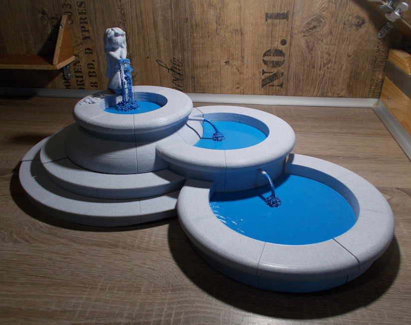

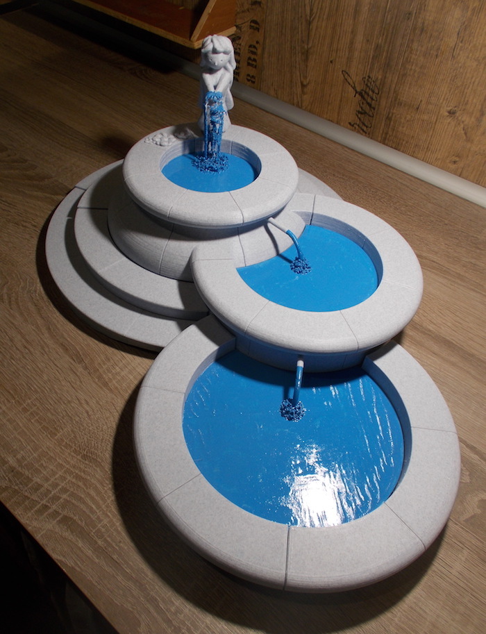

Et voici la Fille de l'eau Version 4 Imprimée :)
image host
image host
image host
Les morceaux ainsi assemblés donnent 52cm dans la plus grande longueur.
Finalement, ça s'emboite bien quand même, malgré que je n'ai pas prévude jeu. Enfin, pas parfaitement tout de même.
Ca présente bien comme comme ça en photo, mais si je veux coller les élément entre eux, il va quand même falloir que je ponce un peu quelque joints pour ajuster.
Mais je crois que c'est mieux de procéder comme ça plutot qu'en prévoyant du jeu sur les volumes d'origines. Car on ne sais pas combien décalage il faudrait prévoir, et de toute façon, je suis certain que ça resterait encor imprécis et nécéssiterait des retouches.
Alors autant y aller sans jeu de prévu, et ajuster en fonction du résultat.
De toute façon les partie à poncé sont simple d'accès, non-vue et ne résisterons pas longtemps à une ponceuse éléctrique.
Voila un projet achevé!
Enfin, il sera vraiment achever lorsque'il sera réaliser en vrai pierre :D, mais ça c'est une autre histoire...

Mais cela semble excellent comme résultat final! Bravo!
