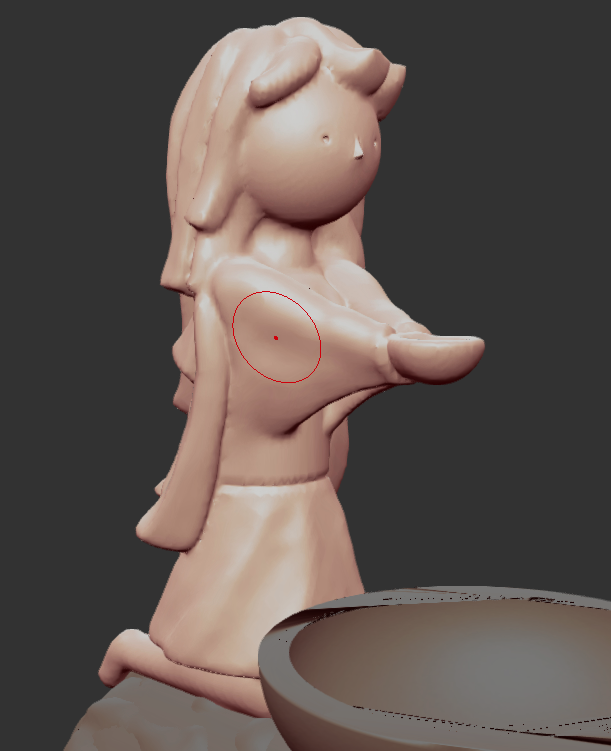

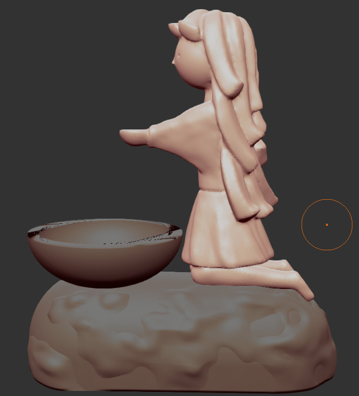

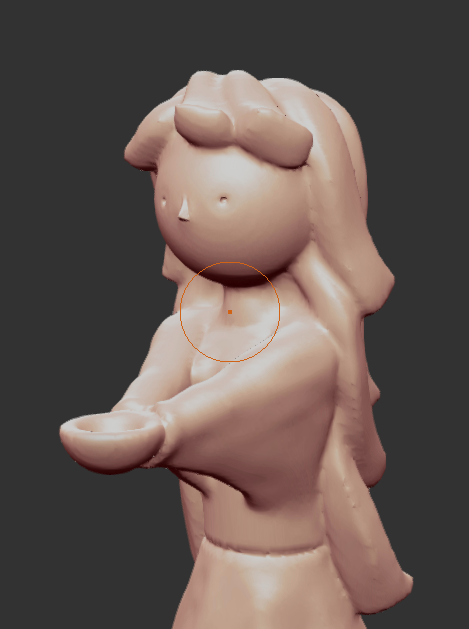

voila ce que ça donne, la fillette retouchée sur SculptGL.
Pas mal pour une première non?
image host image host image host image host
Bon, grosse-grosse galère tout de même pour en arriver à ce résultat.
Il est très difficile d'avoir des surfaces bien lisses. L'outil "lisser" écrase tous les détails au passage, toutes les arrêtes. Par exemple si on veut lisser les faces d'un cube, au passage ça arrondi complétement les arrêtes et le cube se rapproche d'une patate.
Il est très difficile aussi de tirer des arrêtes courbes bien régulières, sans cassures, sans "tremblotement".
Quand à faire des angles bien nets sur les arrêtes (arrête d'un cube par exemple) c'est aussi une sacré galère. L'outil "pincer" permet de faire des angles marqués, mais ça reste très approximatif.
Certes, je suis complètement débutant, mes difficultés viennent probablement en partie d'un manque de connaissance et de maîtrise des outils.
Mais tout de même, j'ai l'impression que la palette d'outils proposée et très limité. Peut être plus riche sur d'autre logiciels.
Et puis les outils se ressemblent énormément: les outils "aplatir", "brosse" et "gonfler" on le même effet. "Aplatir" n’aplatis rien du tout, il retire ou ajoute de la matière en faisant des bosses (dont on règle le diamètre et l'intensité), exactement comme la "Brosse" ou "Gonfler".
Je me demande si pour la prochaine je ne m'orienterais pas sur un autre logiciel...
Enfin, pour l'instant je suis quand même arrivé à un résultat satisfaisant :) , et je suis entrain de l'importer sur MOI3D pour tout réunir et préparer le fichier d'impression 3D :)
Je vous en promet des photos plus tard.

D'après les images il y a un manque évident de l'utilisation de la touche MAJ pour adoucir l'outil en cours!
(il faut aussi jouer sur la taille du pinceau histoire de limiter ou augmenter l'effet souhaité)
Par exemple, la racine des cheveux, la délimitation des mèches de la chevelure, la limite chemisette jupe etc...
Non toutes les brosses sont différentes! Sinon cela ne servirait à rien d'en créer un doublon! :)
Les autres logiciels de "sculpture 3D" sont exactement de la même eau c'est le cas de le dire! :)
(Sculptris, ZBrush mini core, Blender (celui-là c'est hyper dur à prendre en main pour un novice)
Tu peux ajouter à cette liste des gratuits MeshMixer...mais n'a pas l'air d'exister en français...
Bonne découverte!

Tu as raison, j'ai essayé de trifouiller ZBrush et c'est presque pareil.
C'est donc surtout ma faible maîtrise de l'outil qui est en cause.
Toutefois "Sculptrice" possède un outil de plus très pratique: il permet d'ajouter de la matière de manière parfaitement plates, ça me semble très utile car dans une sculpture il peux très bien y avoir du plat.
L'outil "aplatir" dans SculptGL" tend vers un aplatissement, mais en faisant toujours des creux ou des bosses arrondies...
Je me demande bien comment on pourrait générer un cube avec des faces bien plate et des arrête vives (par exemple pour faire des écailles ou des dents tranchantes).
Rien que de faire le petit nez pyramidale pointu m'a demander beaucoup de patient pour travailler presque "point par point".
J'ai pourtant beaucoup utiliser l'outil "lisser" avec la touche MAJ, en adaptant la taille de l'outil. Le zoom à la roulette est d’ailleurs pratique pour ça, car lorsqu'on change le zoom, la figure change de taille mais la taille de l'outil reste fixe. Zoomer ou dézoomer reviens à changer la taille de l'outil par raport au model. (chose qui ne marche pas sur ZBrush)
Mais l'outil "lisser" doit être utilisé avec précaution et n'est pas miraculeux.
Lorsque je veux lisser les creux entres les cheveux, il les rempli de matière.
Lorsque je veux lisser les cheveux eux même, il fait fondre la matière.
Effectivement de cette manière, creux entre les cheveux et cheveux disparaissent peux à peu pour donner une capuche toute lisse.
Si veux veux lisser un nez, ça le fait disparaitre.
Bref, l'outil lisser fait fondre tout les détails pour se rapprocher d'une boule.
Plutot que de "tendre" des surfaces, comme on tendrait un drap froissé, l'outil lisser rajoute ou enlève de la matière.
Je suis arrivé à un résultat présentable, mais ce n'est pas tout a fait ce que je voulais.
Je souhaitait des mèches à section carrées avec des arrête vives tout du long. Avec l'outil "pincer" j'y suis arrivé, mais ça tremblotait beaucoup.
L'outil lissé, arrondi au finale tout les arrêtes.
Disons que j'ai fait une bonne initiation à SculptGL, mais que je suis loin de faire précisément ce que je veux, et que j'y a passé un temps fou, juste pour retoucher cette fillette qui était déja bien dégrossi.
Je suis pourtant très à l'aise avec le modelage de l'argile en vrai. Mais le pas entre l’argile véritable et l'argile numérique n'est pas si simple :)
J'ai une impression 3D du résultat final qui est en cour, si ça ne plante pas en cour d'impression j'aurais bientôt quelque photos :)

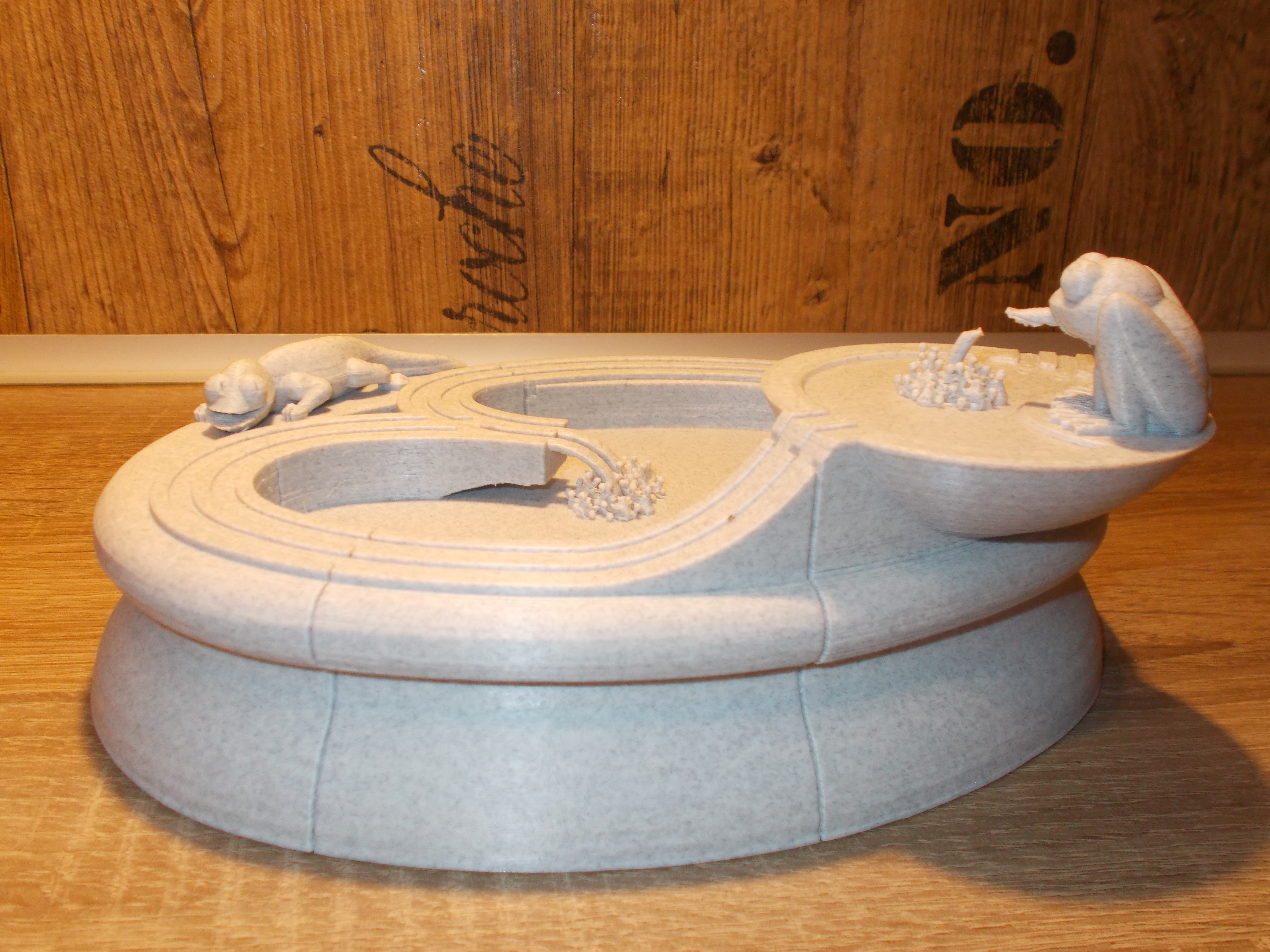

Et voici "La danse du lézard à la grenouille".
La longueur du bassin oval fait la taille maximum du plateau d'impression, environ 20cm.
Il y a un tout petit manque de matière au niveau du jet d'eau qui jaillit de la bouche de la grenouille.
C'est parce que j'ai été trop gourmand sur les "porte-à-faux" lors de la saisie sur CURA. Ca aurait pu être évité en programent quelque "suports" suplémentaires sur CURA.
Mais ce n'est pas grave, je vais rafistoler ça avec un peu de "porcelaine froide". C'est une pâte à modeler que l'on fabrique sois même avec de la colle vinylique (colle cléopâtre) et de la maïzena, ça durcit et donne une imitation plastique, que l'on peu tinter dans la masse avec n'importe quelle peinture.
Ce qu'il me restera à faire en finition c'est de peindre tout le circuit de l'eau en bleu avec de la peinture à maquette, pour bien le visualiser. C'est très important de bien séparer "la future pierre" de "l'eau".
La classe non?
Un ÉNORME MERCI à Pilou qui m'a tellement guidé pas à pas, avec une patiente folle, pour que j'en arrive jusque là!

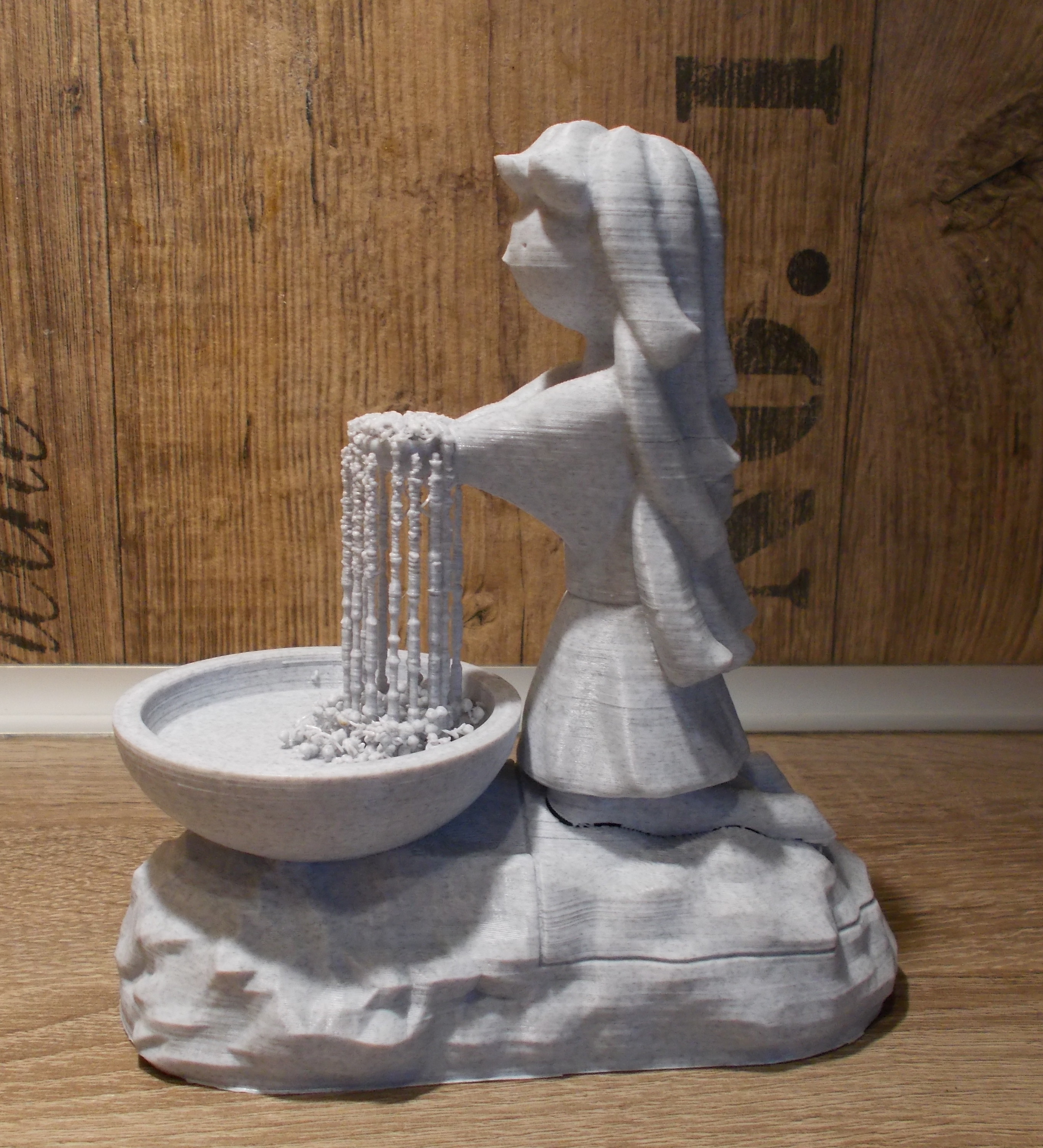

Voici l'impression de "la fille de l'eau version 2", c'est à dire sur le puis de margelles.
Bon il manque pas mal dread-locks à la cascade d'eau car elle a eu un accident. La bobine de fil de l'imprimante s'est décrochée, est tombé sur la fille et a cassée toute la cascade d'eau. Je suis arrivé à recoller quelque brin d'eau, mais les autres étaient trop en milles morceaux.
Enfin, juste avant l'accident, c'était parfait, l'impression a bien fonctionné :)
image host
A présent je travail sur la fille version 4, c'est celle avec l'enchainement des 3 bassins.
C'est plus compliqué car elle est trop grande pour tenir sur le plateau de l'imprimante, alors je dois la découper en plusieurs morceaux logique.
