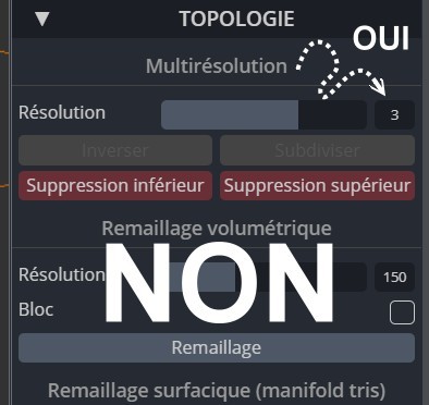

Tes paramètres de résolution dans Sculpt GL doivent êtres hyper hors normes!
Je te conseille de ne pas faire de remaillage, juste de prendre une résolution 2 de multi résolution!
Comme on part d'une sphère tu n'auras que des quadrangles pas trop perturbés! ;)

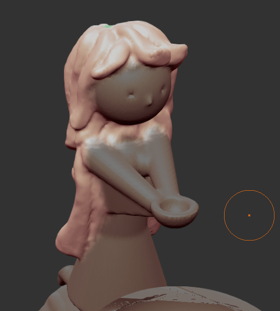

Un test après sculpture...
Ce n'est pas demain que je devient spécialiste sculpture 3D...
669.51 In reply to 669.50
Elle n'est pas si mal cette fille de l'eau!

669.52 In reply to 669.50
Phiro:
C'est plus "La fille de l'eau" là!
C'est plutot "La momie"!
Un style intéressant pour les amateur de film horreur :D

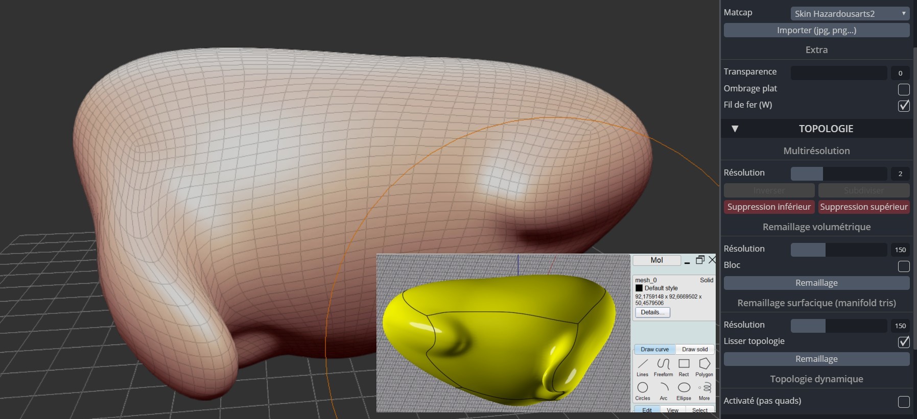

Non mon exemple des 2 secondes était fait avec un rocher test complètement indépendant du fichier envoyé! :)
Mon fichier des 2 secondes avait 6144 facettes dans Sculpt GL mais était du pur quadrangulé!
Plus il y a de facettes d'un fichier OBJ importées dans Moi plus le calcul de conversion sera long!
C'est pourquoi je préconisais une "multirésolution basse" (2) et pas de remaillage dans Sculpt GL avant l'export OBJ !
De plus exporter en Ngones depuis Moi en format OBJ si l'on a besoin d'une base OBJ dans Sculpt GL !
Je viens de faire un essai avec un Sculpt GL "torturé" de 24 500 facettes, pur quadrangles, (résolution 3) l'import dans MOi prend 3 secondes!!!
avec la fonction native SUBD de Michael!

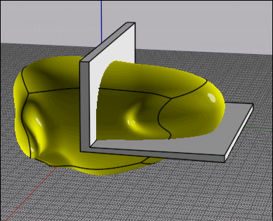

Et si je fais l'opération booléenne "couvre-joint" cela prend 4 secondes!
Rien à voir avec les 4 heures de calcul! :)
Le fichier OBJ (de Sculpt GL) pour test :) https://moiscript.weebly.com/uploads/3/9/3/8/3938813/yourmesh.obj
L'oépration booléenne (4 secondes) les 2 volumes résultants sont bien sûr des "solides"!
Importation by _importOBJ by Max pour voir le maillage original (chargement en 17 secondes)
L'objet format OBJ importé transformé en Nurbs by SubD natif (3 secondes donc hyper performant)
C'est là que l'on remarque le fait que la routine de transformation de Michael fonctionne comme un charme avec les facettes "quadrangulées" et non "triangulées" !

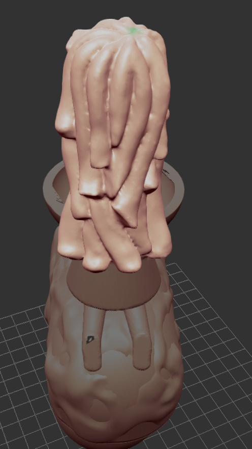

Pour finir, la meilleur coupe de joint que j'ai réussi à faire est à partir d'un rocher trianguler avec 9780 facettes.
Coupe parfaite en 20 minutes, j'obtiens 2 morceaux de rocher en volume biee solide. Pourtant c'est du triangle.
C'est quand même bien capricieux ce machin...
A côté de ça, la fillette avance.
C'est vraiement plaisant de modeler ce volume.
Mais c'est bien dificile d'avoir des volumes bien lisses au finale, sans bosse de partout et avec des courbes régulières.
Bon d'accord, c'est ma première, alors je suis en pleine découverte :)

Avant d'essayer je vois ce qui pêche! :)
IL NE FAUT PAS FAIRE DE REMAILLAGE!
JUSTE CHANGER la résolution 1 - 2 - 3 ou 4 ! :)
Et tout devrait marcher comme sur des roulette! :)
669.59
Alors ce serait le remaillage qui fait planter.
Donc il faut exporte en obj en quadrangulation (n-gones) depuis Moi3D, puis sculpter sur SculptGL sans remaillage et conserver la quandrangulation.
OK, je ferais un essaie de cette manière :)
669.60
C'est bien ce qu'il me semblait : un cylindre + 2 Spheres puis demi-coupe dans Moi
Export OBJ Ngones
On recharge dans Sculpt Gl
On Sculpte n'importe quoi
On réexporte OBJ
SUbD dans Moi pour importer l'OBJ
et hop :)
EDITED: 3 Sep 2021 by PILOU
