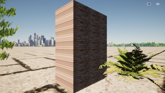

En fait aujourd'hui tout marche comme il se doit, pas besoin de réaffecter les textures de départ sur les objets!
Ici test du format DAE de FormZFree avec le free TwinMotion...fonctionnement normal!
(testé aussi avec SimLab)
Donc les textures de FormZFree sont récupérables directement! Ouf, cela me semblait louche! :)
Le manque de moteur de rendu est donc résolu! :)
Evidemment on peut toujours réappliquer les textures et objets de TWinMotion qui sont plus etoffés!
EDITED: 29 Aug 2021 by PILOU

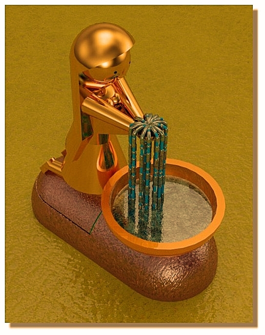

Sinon pour la fille de l'eau ce qui est amusant c'est que ce sont les perles des dreadlocks qui prennent le plus de polys! (450 000 l'objet total) :)
Mais bon pas grave les moteurs de rendu de nos jours engloutissent ces chiffres faramineux sans boncher!
ici SimLab free
PS il faudrait sans doute augmenter le nombres de polys de l'export OBJ dans Moi pour effacer le léger aspect facétisé de la vasque!

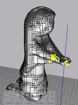

la preuve! :) Récupération d'un fichier OBJ bidouillé "topologiquement" par Sculpt GL et exporté en format OBJ !
(on peut même subdiviser ou l'inverse dans Sculpt GL) c'est une vraie tuerie ce truc! :)
Puis récupéré dans MOI
Ici avec _ImportOBJ by Max Smirnov (2 secondes)
Par SubD natif by Michael (10 secondes)
EDITED: 30 Aug 2021 by PILOU
669.30
Bon avec la méthode du Michael il y a 5 petits trous que l'on peut voir en mettant en oeuvre le "Naked edges"
script: /* Montre Arêtes incompletes */ var gd = moi.geometryDatabase; gd.deselectAll(); var breps =gd.getObjects().getBreps(); for ( var i = 0; i < breps.length; ++i ) breps.item(i).getNakedEdges().setProperty( 'selected', true );
Qu'il va falloir essayer de fermer avec le Gordon : il va sûrement falloir redessiner des "carreaux" pour faciliter le remplissage!
Et prier un petit peu pour que le tout fasse un solide! :)
