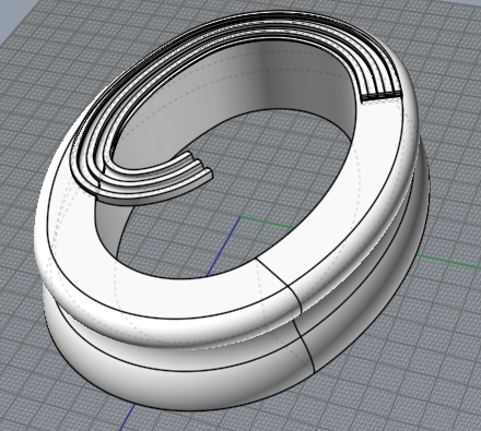

663.22
Fichtre oui! Il reste un rectangle dans l'espace!
Erreur de débutant :)
Je vais viré ce rectangle inutile et recommencer mon bassin par tubage.
Sinon, concernant ton post précédent: "il faut que la courbe soit dessiné d'une seul fois", et non différentes courbes qui sont liées par la suite...
Mais comme cela?? C'est impossible!!
Je ne peux pas dessiner mon profil d'un seul trait. Et je ne peux pas tracer non plus mes rails en ovoïdes enchevêtrés d'un seul coup... La construction du tracé des cannelure est quand même super complexe.
663.23 In reply to 663.22
J'ai dégommé le rectangle rouge, et recommencer mon bassin vert par tubage.
Ca ne change rien, le problème reste le même.
Et mon panneau de profilé pourtant bien "unit" reste une courbe non fermée...
Il faudrait que je le dessine d'un seul coup?? Ca ne se peut pas...

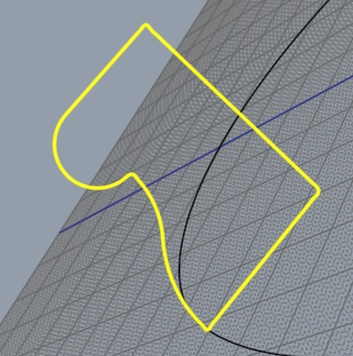

Bon, j'aitrouvé d'où vient l'erreur!
Ton "B" verdâtre, le profil, a un malaise!
Il a 7 courbes alors que quand on l'éclate (sépare) il n'y en a plus que 6 !
On joint ces 6 courbes et hop tubage ça marche on a un solide!
Moralité ce "B" a été mal construit et a sûrement supperposé des bouts de trucs qui flottait dans l'espace! :)
Il faut de l'ordre, de la propreté! :)
663.26

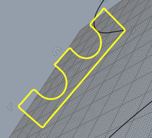

EUREKA!
J'ai trouvé le bug!
J'ai dés-unit mon profil vert. Et je me rend compte en cherchant bien qu'il y a un petit morceau de trait superposé sous un autre. C'est ça qui fait du tout une courbe non fermée.
Sur la capture ci-dessous, j'ai effacé le trait horizontale du dessus du panneau, et dessous se cachait un tout petit bout de trait vert, que là j'ai mis en rouge.
J’efface ce petit bout, je referme le dessus, j’unis le tout et j'obtiens une courbe fermée.
Puis le tubage sur le rail me donne bien un bassin "solid"!
Ouf, un pas en avant :)
A présent je vais pouvoir poursuivre mes experience booléennes. :)

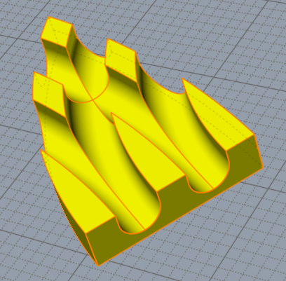

Il n'en reste pas moins que les opération booléenes avec les deux volumes ci dessous ne fonctionnent pas. Ni en soustraction, ni en découpe.
Cette fois le fichier est bel et bien nettoyé de tout ce qu'il y a autour.
Les objets sont des solides popres.
La précision des unitées est reglé au maximum.
Je suppose que ces 2 solides sont trop complexe et dépassent les possibilité de calcul de Moi3d...
Je suis quand même un peu surpris que ce soit déja trop complexes.
Alors je vais faire autrement. Créer des volume plus simples pour aboutir au même résultat avec les booléenes.
https://wsi.li/dl/NXDEQaufHPYcQPbPM/

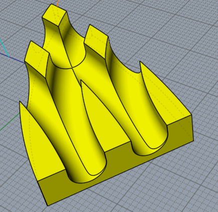

Bon j'y suis arrivé en faisant des booléennes plus simple: les cannelures sont remplacées par des rampes rouge à section carré (sans rigoles).
Ca marche bien:
C'est le croisement des rigole qui est beaucoup plus difficile. J'ai extrudé toute les surfaces confondues. Coupé les rampes pour n'en n'avoir que le "nez" à calculer, mais ça plante complet.
Je vais tenter effectivement de les décaler de 0,00001 pour mon prochain teste, pour éviter les "arrêtes" communes. Ça doit être ça la combine.

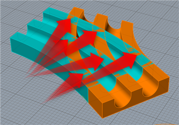

Impossible de chez impossible...
J'ai retouché mes rails avec le steamless (sans trace), j'ai recouper les cannelure en longueurs pour ne travailler qu'avec leur nez afin que le calcul soit plus léger, j'ai extrudé dans tout les sens toutes les face planes qui sont confondues, j'ai décalé de 0,01mm l'un des deux morceaux... mais rien n'y fait, le calcul booléen de cette petite intersection de cannelure est impossible!
https://wsi.li/dl/xHArAxE5Z9K5yxMFe/
Je te met en pièce jointe le fichier avec tout ce qui est utile: les rails (sans traces), les panneaux , les nez de cannelure (c'est organisé par couleur: orange = tout ce qui concerne la cannelure de gauche, en bleu= tout ce qui concerne celle de droite). J'aimerais bine que tu tentes le calcul Booléens du croisement de cannelure directement sur ce fichier, pour voir si c'est mon ordinateur qui est pourri ou bien moi qui suis fou :)
Il me reste une méthode toute différente à essayer: éviter le clacul boléen de ce croisement de cannelure, mais créer un volume qui correspond au creux des cannelures puis faire une soustraction Booléenne sur chaque cannelure une par une. Le calcule sera bien plus simple, ça devrait marcher. Mais je reste assez frustré que la première méthode ne marche pas...

663.39
Tant que tu as des zones qui se chevauchent comme ici où on voit des zones zébrées tu auras des problèmes avec MOI3D...
La solution ici peut être de décaler de 0.1 ou moins vers le haut un des deux solides et faire une intersection :
Si tu ne veux pas faire un tel décalage, tu essaies l'intersection avec un autre moteur de modélisation 3D...
Ici, j'ai utilisé 123D Design, le petit gratuit qui avait tout d'un grand mais qui a disparu (partiellement) du paysage des logiciels 3D.
Autodesk c'est bien... Ultra-cher mais des capacités ultra_bien.
On a toujours 123D dans un coin de notre tête pour faire des trucs que Moi3D galère à faire...
Mais Moi3D est tellement plus simple et convivial à mon sens, que 123D sert d'outil annexe.
