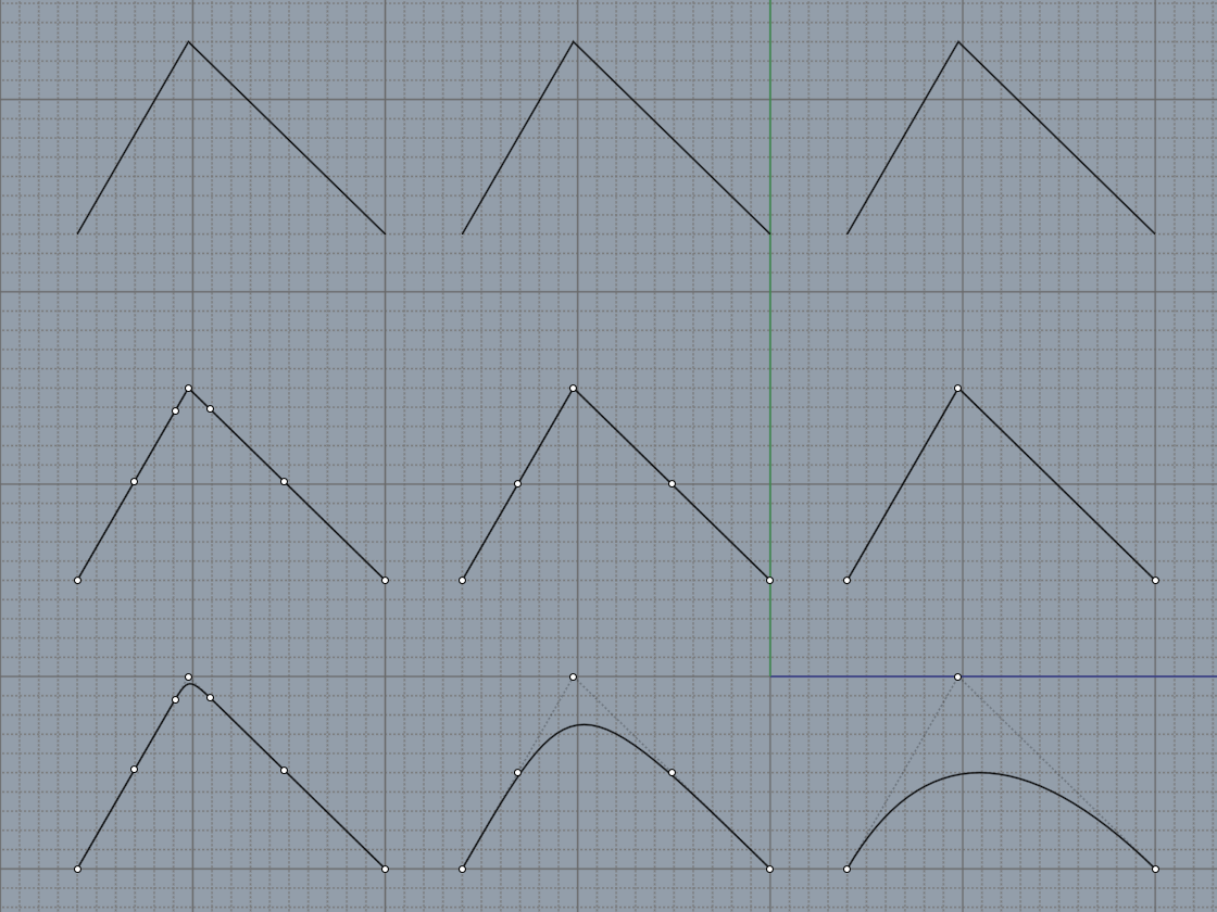

DelCorners remplace un point de cassure par un "point de courbe".
Si ça peut t'aider à comprendre ce que ça donne pour mieux controler ce que ce script peut t'apporter...
Cette illustration montre qu'en fonction du nombre de points sur ta ligne Delcorners donnera quelque chose de différent même si à l'origine, la ligne semble la même (quand on n'affiche pas les points).
663.132
Moralité si l'on n'est pas trop regardant il suffit de rajouter 2 Points de contrôle très rapprochés du point dur! ;)
Etonnant d'ailleurs que cela ne soit pas intégré au plugin lui-même!
Mais peut-être que ce n'est pas si facile de repérer un point dur ...
C'est amusant cela ressemble à ce que j'avais mis dans les trucs et astuces mais pour une autre fonction!
le Congé et ses courbes "traçantes" résultantes!
https://moiscript.weebly.com/trucs-astuces.html
Ajouter des Pts à un Congé puis d'effacer les Pts intermédiaires permet de supprimer des Lignes d'Extrusion! Réajuster ces nouveaux points suivant écart si l'on veut la même courbe de départ!
Idem pour toutes courbes _ on ajoute un Pt de Contrôle de chaque côté de la "ligne", on efface le Pt Médian!
Ajout de 2 Points en de-ça des points génériques du Congé!
