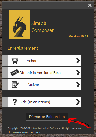

C'est peut-être propre à la version PC.
A l'ouverture, j'ai ça...
654.136
Voilà, c'est cela même la dernière ligne! :)
Et oui ce moteur de rendu SimLab est très sympathique! :)
Parfait pour les gens qui ne veulent pas trop se prendre la tête!
Malin l'astuce! ;)

Chez moi Simlab ne se présente pas comme ça et n'affiche pas la ligne "édition lite".
Alors moi je travail sur la version 9.2.23 et en plus sur mac. Il y a donc sans doute une différence de présentation.
En revanche à l'ouverture, simlab me rappel que ma version expire le 7 juin.... Alors on verra bien en juin si le logiciel explose!
Il sera toujours temps de le désinstaller et de rechercher la version libre.
654.138 In reply to 654.137
Je suppose qu'elle n'apparait parce que justement l'aiguillage a été fait sur la version d'essai! :)
A la prochaine installation cela devrait marcher comme sur des roulettes! :)
