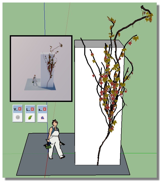

Il ne faut surtout pas jeter la version SketchUP 2017 Make elle va pouvoir servir à quelques bidouilles!
Va servir à envoyer des végétaux, de l'herbe, des arbres en 3D dans simlab! ;)
SketchUp Ivy: du lierre, ou toute arborecence à feuilles, fleurs...dépend de l'image(s) détourée(s) fournie(s)!
Make Fur : tout ce qui est herbe, fourrure, trucs bizarres!
3DArcStudio 3D Tree Maker Herbes, arbres, fleurs
Les 3 free !
