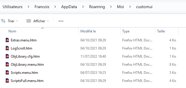

Il me semble qu'il y a eu des changements entre la version 3 et après la version 3 (4 et 5béta) sur l'organisation des fichiers pour la customUi

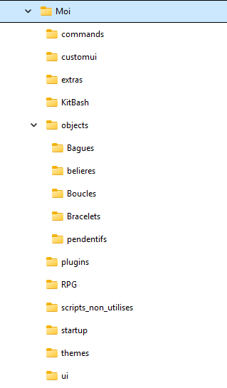

Voici la tête de l'arborescence de mon PC dans l'emplacement MOI (sur PC \users\nom_utilisateur\appdata\roaming\MOI)
On voit Que CustomUI n'est pas dans UI

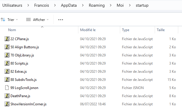

Il y a un répertoire Startup avec les fichiers qui commencent par des nombres (ceux qui ajoutent des icones en bas de la fenêtre)

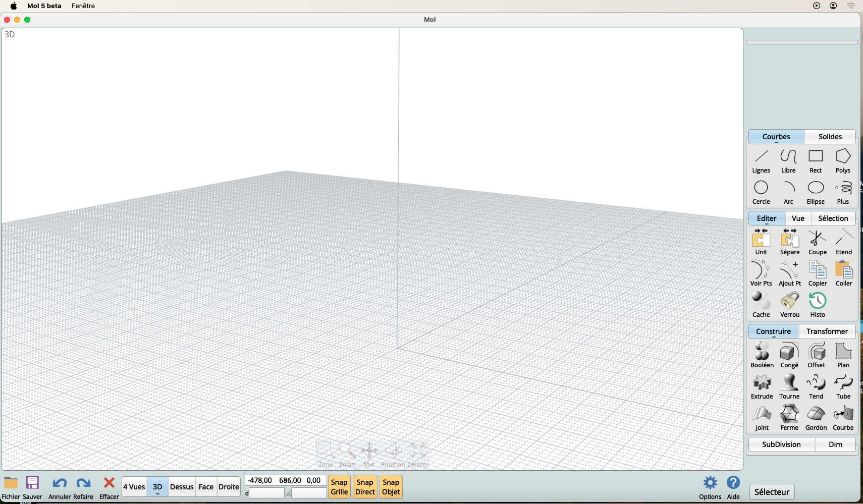

oui j'ai bien installé Moi V5 beta.
Et je n'ai pas ce fameux bouton "script" sur mon interface.
Je crois que c'est ça qui fait la différence avec ou sans "custom".
Voici à quoi ressemble mon interface:
