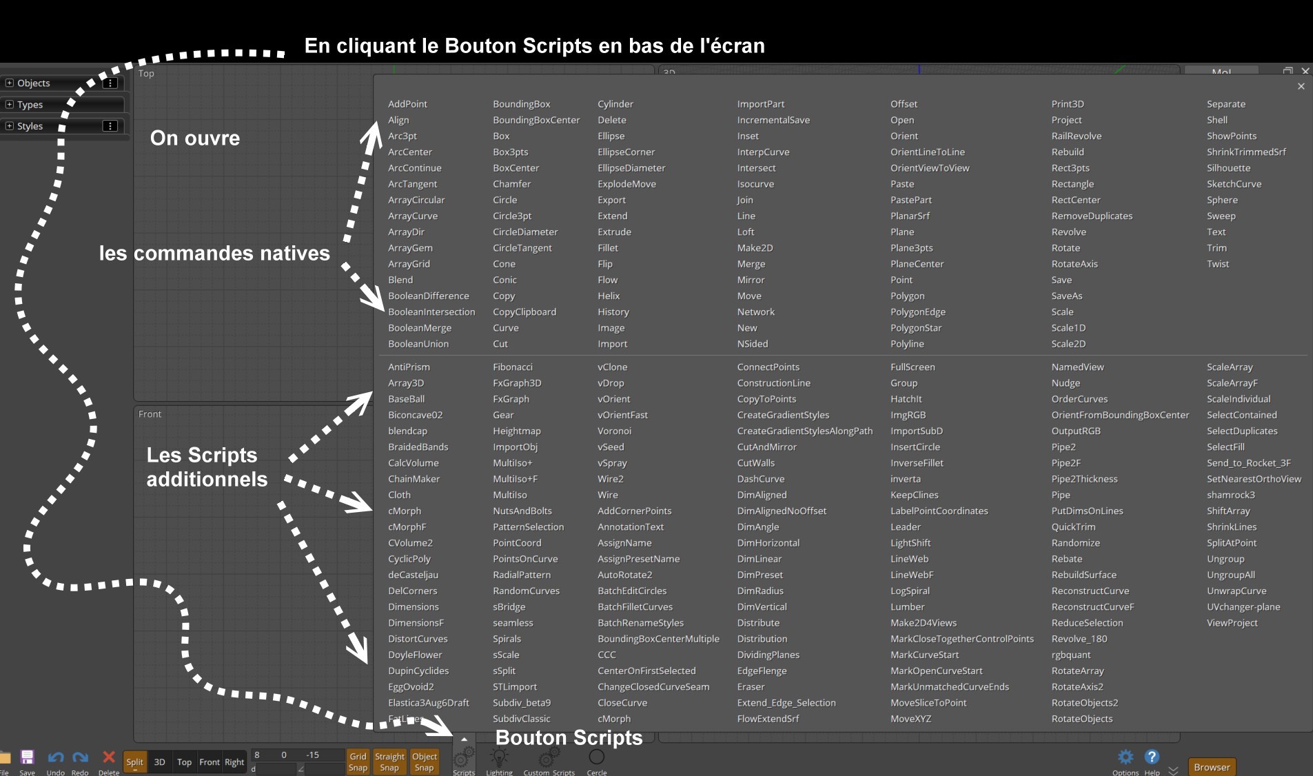

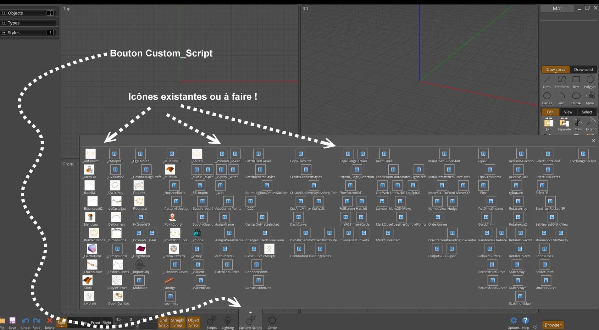

Je reviens sur ce que tu avais écrit le 26 février:
"c'est plutôt ceci mais comme je le disais il doit falloir installer la "Custom UI" du Max Smirnov!
http://moi3d.com/wiki/MaxScriptArchive (tout en haut de la page)
Ma vieille page d'aide
https://moiscript.weebly.com/customiser-lui.html"

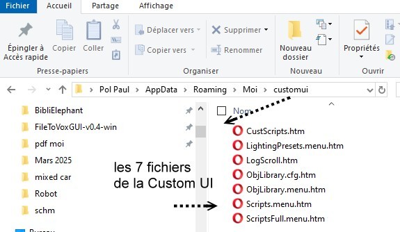

Le problème Sous window il y a un dossier Nom de L'ordi / App Data / Roaming / MOi
le dit dossier "Moi" et tout son contenu est répercuté d'une version à l'autre !
Ce qui fait que l'on n'a pas à recharger tous ces trucs d'une version à l'autre!!
Et qui n'existait pas sur les images de ma page pour la Moi V3
Ce Roaming est appelé par le MOi du Répertoire Programmes/ Moi!
Aucune idée de l'organisation pour MAC!!!
L'organisation dans le dossier Roaming de la Custom UI
En fait tous ces trucs on n'y touche même pas une fois installés!
Il faudrait peut -être faire un tour sur l'original
http://moi3d.com/forum/index.php?webtag=MOI&msg=6507.1
Je suis d'accord c'est un peu le Bronx! :)

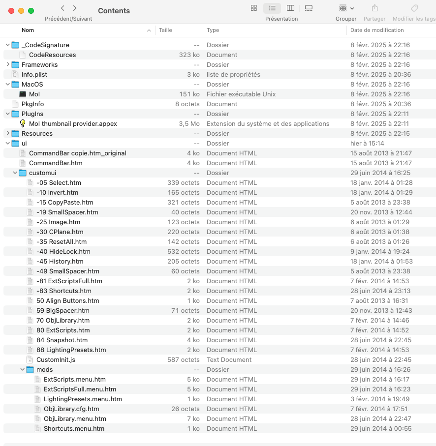

Je viens de tenter cela:
j'ai été trouver Moi dans "mes applications", puis "afficher le contenu du paquet", ce qui me donne un dossier "Contents" que j'ai ouvert. Puis j'ai tout simplement glissé dedans le fichier nommé "ui" dans le téléchargement du dossier total "CustomUI". Ce fichier "ui" contient cela:
-05 Select.htm
-10 Invert.htm
-15 CopyPaste.htm
-19 SmallSpacer.htm
-25 Image.htm
-30 CPlane.htm
-35 ResetAll.htm
-40 HideLock.htm
-45 History.htm
-49 SmallSpacer.htm
-81 ExtScriptsFull.htm
-83 Shortcuts.htm
50 Align Buttons.htm
59 BigSpacer.htm
70 ObjLibrary.htm
80 ExtScripts.htm
84 Snapshot.htm
88 LightingPresets.htm
CustomInit.js
Puis j'ai démarré Moi pour voir si quelque chose se passait. Mais pour l'instant je n'y trouve aucune différence.
Que devrais-je voir si l'opération avait fonctionné? Un nouveau bouton? Un nouvel onglet? Il faudrait activer quelque chose pour utiliser CustomUI ?
Concernant les différentes fonctions que j'avais téléchargées jadis et installées dans mes raccourcis ( Naked Edges , Mark Open Curve Start, Rebuild, Reconstruct Curve, Sans trace, Cplan Aux, Subdivision, Import OBJ ), je me rend compte qu'elles ont toutes dégagées. (heureusement que je conserve des notes écrite sur papier pour m'en rappeler. Ça c'est la magie du "non-numérique" :D ).
Dois-je en conclure que chaque année, lorsqu'il me faut installer la nouvelle version de Moi, alors tous mes raccourcis, et tous mes outils téléchargés dégagent, et qu'il faut tout reconstruire à chaque mise à jour du logiciel ?
Note: j'ai conservé en stock toutes mes ancienne version de Moi, la plus vieille étant "Moi v5 betaMay-22-2022", donc a l'intérieur des anciennes versions, je devrais retrouver mes outils téléchargés.
Euh... encore faut-il savoir aller trifouiller dans le labyrinthe des fichiers qui codent le programme...
J'ai appris à piloter Moi à comme on apprend à piloter une voiture. Mais là il s'agit d'être mécanicien et de savoir réparer le joint de culasse...
Aï, là je suis dans la semoule!

Voici à quoi ça ressemble lorsque j'ouvre le fichier "Content" de ma dernière version Moi3D installée le 08/02/25
Les flèches " > " vers la droite indiquent les fichiers fermé don le contenu n'est pas visibles.
Les même flèches vers le bas indiquent des fichiers que j'ai ouvert, donc visible dans l'arborescence.
Je n'ai pas ouvert toutes les flèches car il faudrait 30 captures d'écran pour tout contenir...
On trouve la plus part des dossier datant de 08/02/25. Normale, c'est la version que je viens d'installer.
Et puis comme j'ai copié-collé le fameux fichier "ui" , on trouve dedans des fichiers qui datent de 2013. Ce n'est pas la date d'installation sur mon ordinateur (en 2013 je ne connaissais pas à Moi3D), mais probablement la date de création de ces fichiers par le programmateur.
J'ai tenté d'ouvrier tous les fichiers des mes 5 versions de Moi3D, afin d'y retrouver des différences et surtout le paquet des mes outils jadis téléchargés...
Je m'y suis complètement perdu! Autant lire un bouquin chinois :D
18 Mar 2025   [#55] In reply to [#54]
non le dossier UI est le dossier de l'interface de MOI, n'a rien à voir avec la custom ui! ;)
Pour les fichiers & raccourcis qui ont dégagé c'est normal, car ils n'étaient pas dans le dossier "roaming" équivalnet pour Mac (s'il existe" !:)

Alors la première chose à faire, c'est de copier-coller tous les messages de Michael Gibson dans le traducteur d'anglais, et de tout sauvegarder sur un fichier texte. (ce que j'ai commence à faire).
Bon, visiblement le problème tient à placer le dossier "CustomUI" au bon endroit dans l'ordinateur.
Ce qui n'est pas gagné, car en suivant le chemin de du Boss dans mon ordi:
/Users/<username>/Library/Application Support/Moi/
Bin ça ne se passe pas comme prévu. Je trouve bien "Application Support", mais à l'intérieur il n'y a pas Moi... Pas de chance.
Il y a de nombreuses autres applications installées sur mon ordi, mais pas toutes, et pas Moi...
Alors qui si Moi était là, il suffirait de coller CustomUI dedans.
Bon, si jamais en trifouillant j'y arrive, comment est ce que je peux vérifier que ça à marcher?
Je lance le programme MOI3D, et je dois trouver quoi comme différence?
19 Mar 2025   [#60] In reply to [#59]
Quand tout est laborieusement installé on devrait avoir cela! :)
De base!
Y a du monde!
19 Mar 2025   [#61]
Je ne parle pas de ce bouton, je ne m'en serts jamais...
car il faudrait se cogner toutes les icônes non faites! A la main! :)
Pour personnaliser le bazar!
Il ne fait que doubler ce qui est montré par l'autre image au-dessus!
19 Mar 2025   [#62]
Ni des Objets en Bibliothèque (s)
Car pareil il faut tout se faire manu ....... military! :)
C'est sacrément bidouilleux... je l'avais fait à l'époque pour Windows mais juste pour la gloire! :)
