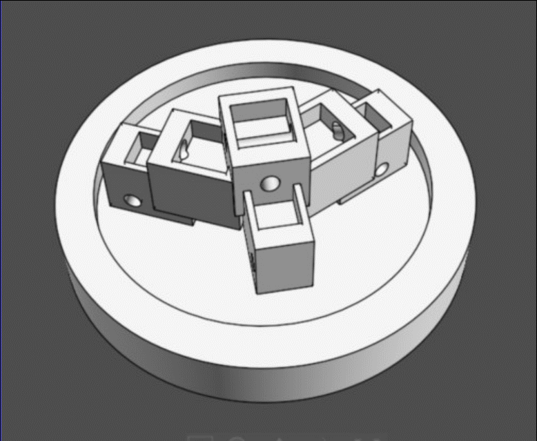

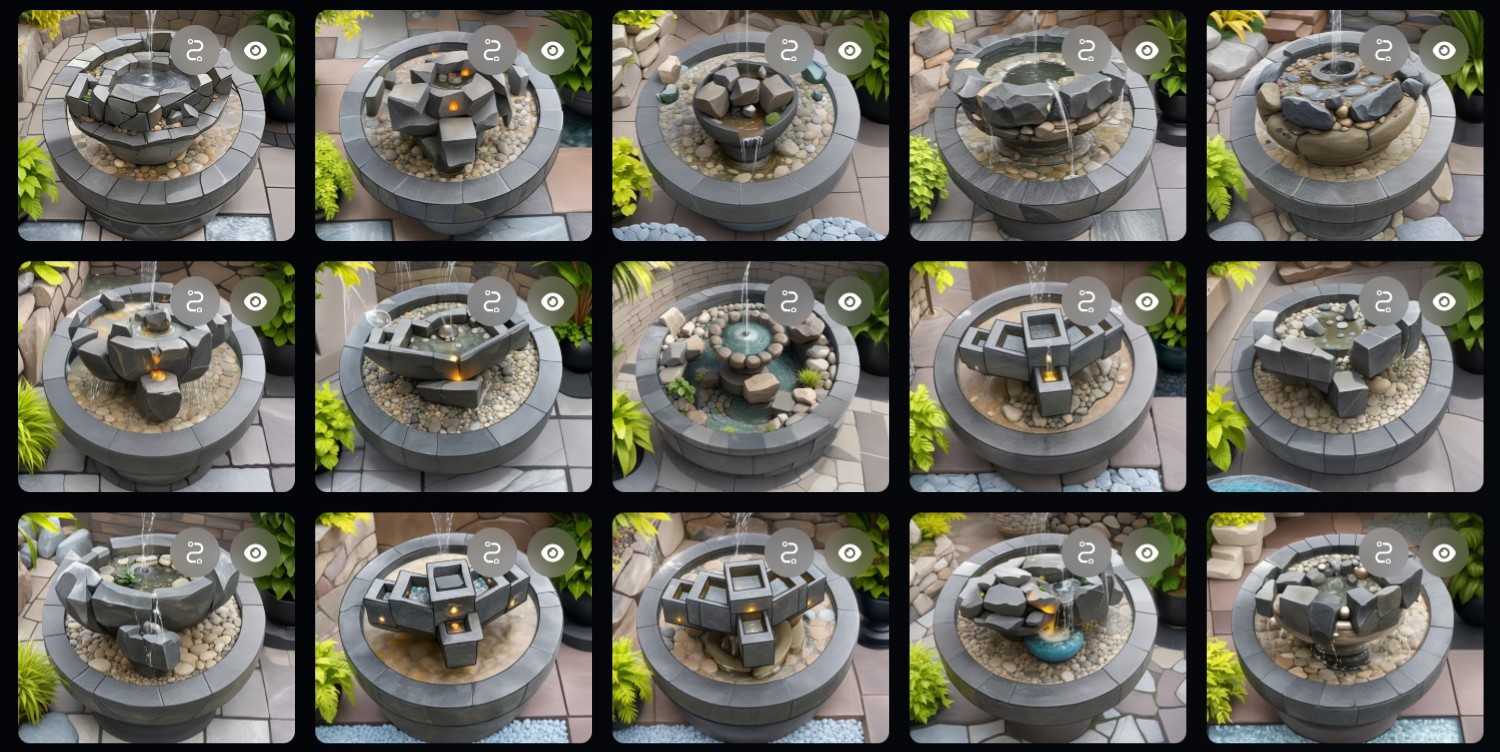

4 Mar 2025   [#28] In reply to [#27]
Oui choppée au hasard sur le Net mais sinon aucun problème à le faire avec un simple "prompt"! ;)
Elle va fouiller dans sa base de données les malaxer et en sortir quelque chose!
Quand l'IA se plante, aucun problème à "griser" la surface(s) problèmatique(s) inverser la sélection (suivant les moteurs) et relancer le bazar! ;)
Dans Leonardo par exemple

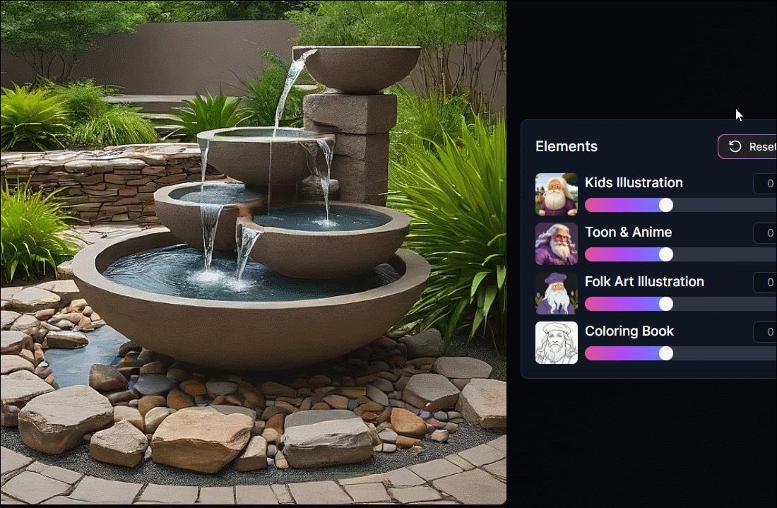

ici un simple prompt
destructured modern stones fountain with numerous cubic and rounding bowls pouring water over rocks, surrounded by plants and stones.
là le même mais en ajoutant un "élément" perturbateur qui va bigrement transformer le résultat!
Inutile de dire que tout cela est sans fin!
Et rien n'empèche d'entrer une image de référence une sculpture cubiste ou un moteur par exemple...
Des fontaines à profusions toujours d'après le même prompt du dessus!
Ca crache quasi temps réel! 150 images / jour (free)

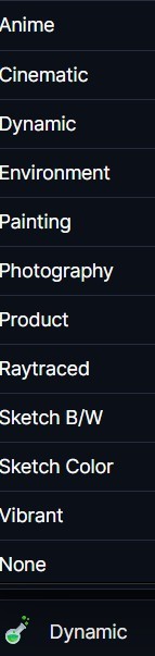

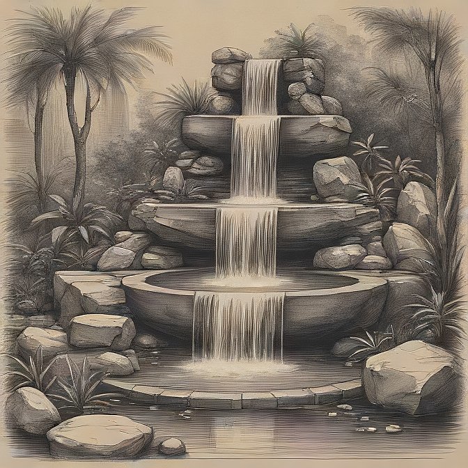

8 Mar 2025   [#36]
Leonardo free toujours!
12 modes de rendu!!!
4 sections à curseurs!
par contre on ne peut pas rentrer une image de départ!
juste un prompt! (ici toujours celui du dessus!
Variations automatiques!!! Et mode "Dynamic"

10 Mar 2025   [#38]
https://fluxpro.art/ 10 images / jour utra simlex
