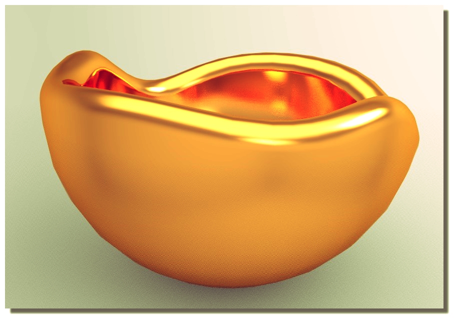

Un autre https://boxshot.com/owlet/ encore plus simple!
<< Owlet est un moteur de rendu de raytracing autonome, non biaisé et physiquement juste. Il charge des modèles 3D dans de nombreux formats courants, vous permet de composer la scène et le matériau, puis rend les images résultantes à l'aide de notre moteur de raytracing dernier cri. Owlet fournit un système de matériaux sophistiqués qui prend en charge la réflexion multicouche, la réfraction, la diffusion souterraine, l'absorption, l'interférence des couches minces, l'éclairage basé sur l'image et bien plus encore. D'autre part, Owlet est livré avec une bibliothèque croissante de plus de 400 matériaux et textures prêts à l'emploi, vous n'avez donc pas à partir de zéro.
Malgré le nombre de fonctionnalités, Owlet essaie d'être un outil facile à utiliser pour l'utilisateur final. Comme avec nos autres applications, nous investissons beaucoup d'efforts pour nous assurer que votre courbe d'apprentissage du Owlet ne sera pas orientée et que vous pourrez atteindre la vitesse voulue en peu de temps
Le rêve quoi!
Free en 1024 *1024, usage non commercial!
Marche comme un charme!

Super trouvaille que Owlet.
Autant je me suis perdu rapidement dans Composer quand je l'ai testé il y a quelques mois,
autant, la prise en main de Owlet est simple et le résultat est super avec juste deux minutes de réglage pour avoir un objet seul mis en valeur.
On met un sol, un objet, une matière pour chacun et roule !
Pour aller plus loin on peut aller voir les autres paramètres ensuite et tout semble simple et accessible en deux ou trois clics...

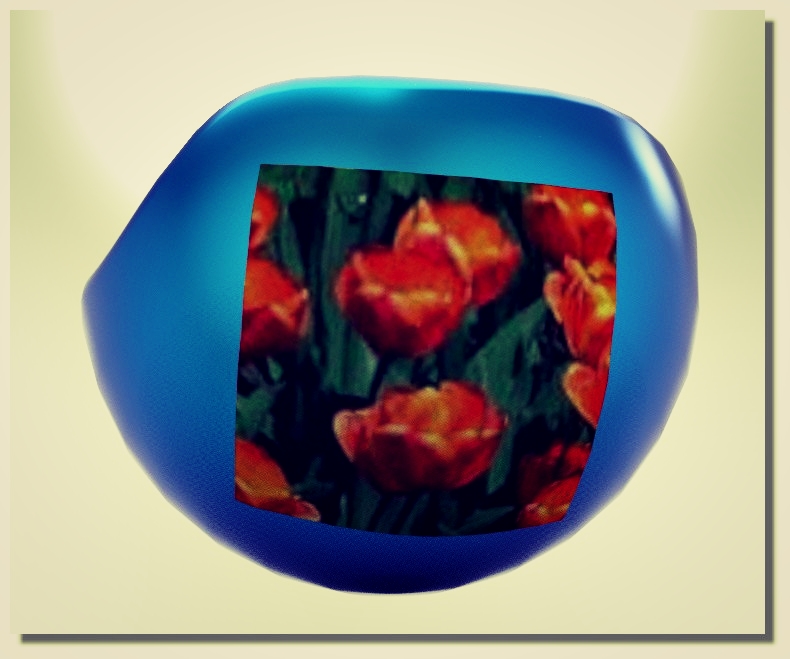

Cool!
Ne pas hésiter à mettre des matériaux métalliques colorés :)
et trop fort les décalcos à la volée! :)
